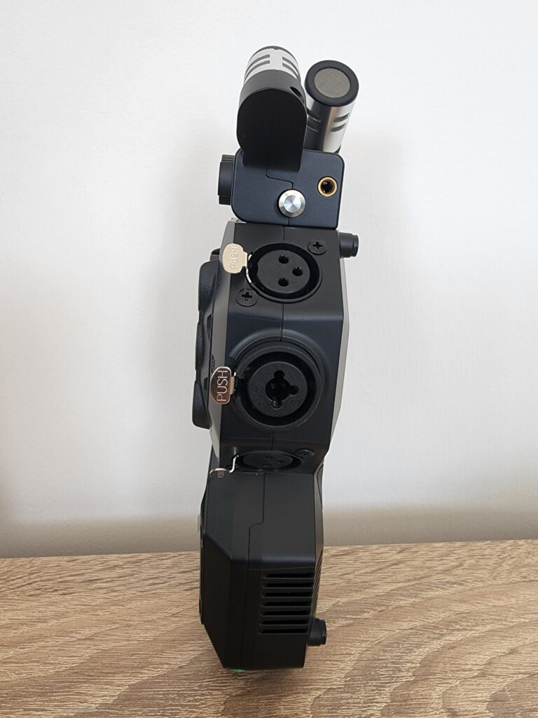

Analog Girişler: 4 x XLR, 2 x XLR-1/4″ Combo, 1 x 1/8″ (2. Kapsül Girişi)

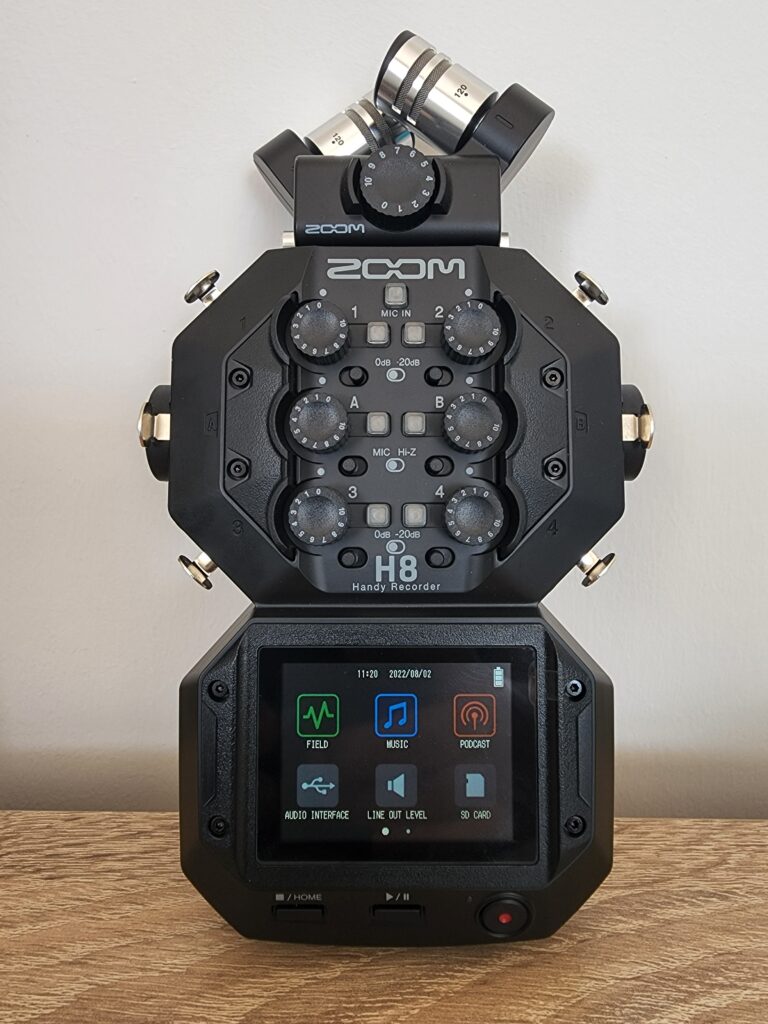

Zoom H8 2,4 inç renkli LCD dokunmatik ekrana sahip. Field, Music ve Podcast olmak üzere amacına göre optimize edilmiş 3 ayrı modu mevcut . Modların içinde kullanımı oldukça kolay ve kişiselleştirilebilir ayarlar da mevcut.
  • Field (Alan) : Doğa çekimleri, dış alan çekimleri, konferans vb. alanlar için rahatlıkla kullanılabilen bir mod olarak tasarlanmış. Low-cut filtreleme, limiter, compressor vb. bir çok ayarı rahatlıkla yapmanıza olanak tanıyan bir mod.
  • Music : Fader, ölçüm, ses seviyeleri gibi kontrollere erişiminiz oldukça kolaydır. 10’a kadar giriş kanalı kaydedebilirsiniz. EQ, Mix, Compress (sıkıştırma) kullanarak kayıtlarınızdan daha yüksek verim almanızı mümkün kılar. Bu moda uygun olarak amplifikatörlere ve efektlere erişmeyi sağlayan Zoom’un Guitar Lab uygulamasına USB ile bağlantıya olanak tanıyan bir mod.
  • Podcast : Bu modda dört mikrofon kanalı ve iki ses padi ile birlikte yüksek kaliteli podcast kayıtları alabilirsiniz. Ses efektleri, müzik kaynakları ve özel efektlere ulaşmak ya da kendi ses dosyanızı yüklemek mümkün.

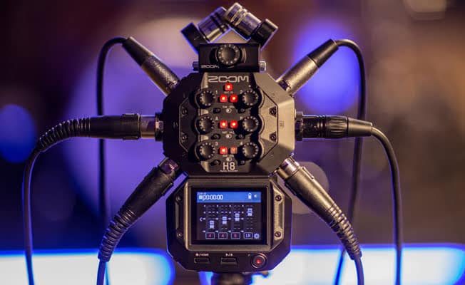

-Tam 8 Mikrofon/Kanal Girişi
Zoom H8 kutusunda 90 ve 120 derece açılara sahip olan XYH-6 kapsülü ile gelir. Bu kapsül yuvasına yukarıda bahsettiğimiz şekilde farklı kapsüller de takılabiliyor. Ancak H8 size çok daha fazlasını vaat ediyor. 4 adet XLR girişi, 2 adet XLR-1/4” kombo girişi ve XYH-6 kapsülünün üzerinde 1 adet 3.5 mm stereo jak girişi olmak üzere her giriş türüne uygun giriş sunuyor. Kondenser mikrofonlar, stüdyo kondenser mikrofonları, kablosuz mikrofonlar, shotgun yahut yaka mikrofonları gibi her amaca uygun mikrofon ile kayıt almanıza imkan sağlar.

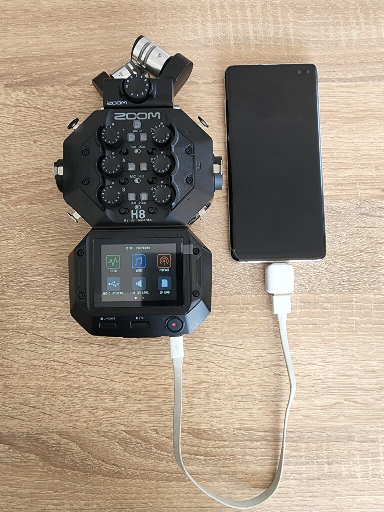

Zoom H8 üzerindeki XYH-6 90 ve 120 derece ayarlanabilir mikrofonu ile bile ortam sesi, podcast veya akustik kayıtlarınızı gerçekleştirmeye olanak sağlıyor. Dip sesi yok etmekte ki başarısı, tertemiz ses kaydı ile oldukça kullanışlı bir cihaz. Küçük, çok yönlü ve sesi işleme noktasında bir çok dahili özelliğe sahip. Hiçbir ses düzenleme programına ihtiyaç duymadan çok net çıktılar alabilirsiniz. SD karta kaydetme özelliği dışında Micro USB ve takacağınız cihaza uygun çevirici aracılığıyla ses kaydını direkt olarak telefondan da yapabilmenize olanak sağlıyor. Bu kaydı alabilmek için bağlantıyı sağladıktan sonra Audio Interface‘e tıklayıp oradan Stereo Mix (PC/Mac) seçeneğine giriyorsunuz. Bu aşamadan sonra telefonunuzdan video veya ses kaydı almaya başlayabiliyorsunuz.
zoom8 telefon
Nihayetinde hiçbir ek cihaza ihtiyaç duymadan harika podcast kayıtları alabileceğiniz, çoklu mikrofonlarla profesyonel ses işlemeleri yapabileceğiniz, doğa seslerini orada duyduğunuzdan daha hassas bir şekilde yansıtabileceğiniz, ASMR kayıtları alabileceğiniz ve/veya video/ses kayıtlarınızı alırken telefona harici mikrofon bağlar gibi takarak ek bir uğraşa girmeden de sonuca ulaşabileceğiniz oldukça kullanışlı bir ürün. Aynı zamanda arkasındaki tripod girişini kullanarak bir tripoda bağlamanız da mümkün.
