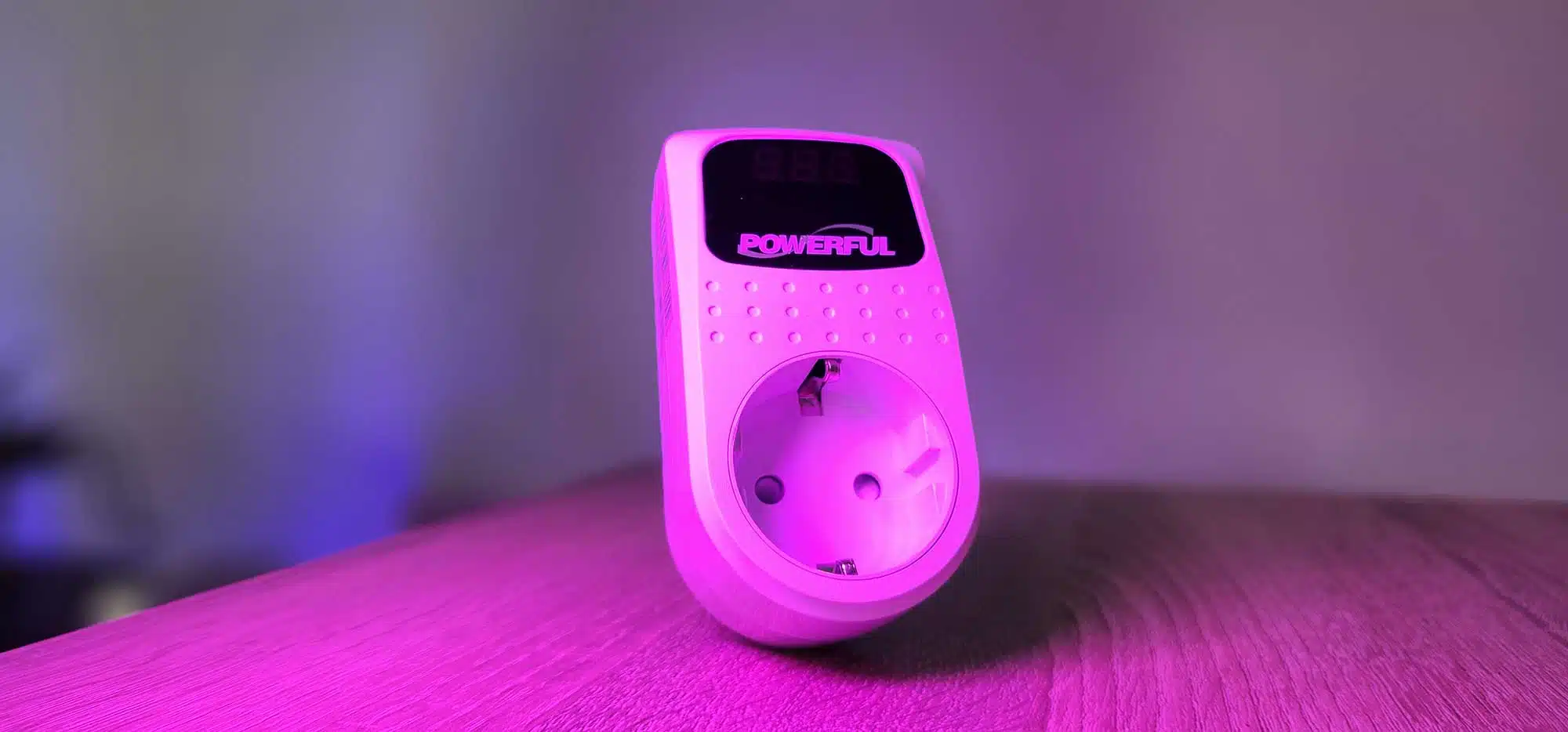

Powerful VP-116 3500W Tekli Akım Koruma Prizi ürünüyle ilgili testlerimiz sonucunda oluşan kullanıcı görüşlerimizi sizinle paylaşacağız.
Powerfull firması ile yaptığımız görüşmelerde testlerimizde kullanmak üzere bir Varyak ihtiyacımızın bulunduğundan bahsetmiştik. Onlar da sağ olsunlar ihtiyaçlarımıza uygun bir Varyak üretip bize ulaştırdılar. Bunu bize ulaştırırken de yanımda bir adet Powerful VP-116 3500W Tekli Akım Koruma Prizi gönderdiler.

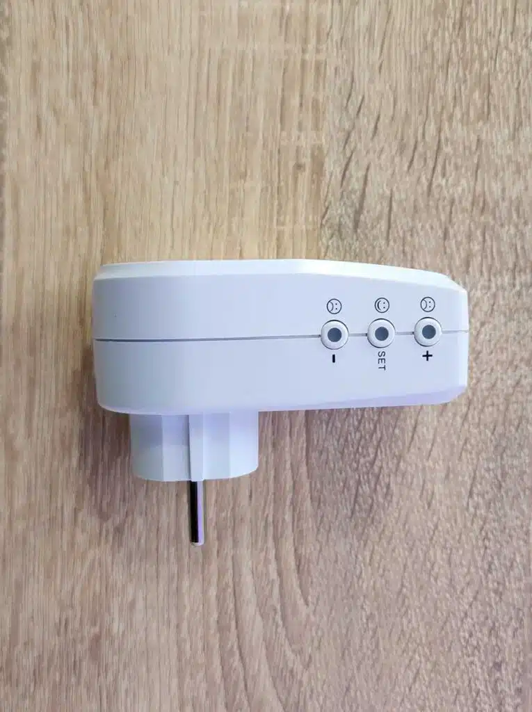

Bu ürünü de Varyak üzerinde test ettik, gerçekten yüksek ve düşük değerleri doğru tespit edip enerjiyi kesip kesmediğini test ettik. Bu testler sonucunda 180 olarak ayarladığımız alt sınırı geçtiğinde cihaz “LOP” yani Low Power uyarısı vererek kendini korumaya aldı. Yine 245 olarak ayarladığımız üst sınırı geçtiğinde ise “HIP” yani High Power uyarısı verdi ve enerjiyi kesti. Tekrar uygun değere geldiğinde ise bizim 5 saniye olarak ayarladığımız geri sayımın ardından enerjiyi tekrar aktif etti. Yani sisteme tanımlanan değerlere uygun çalıştığını teyit ettik.
Biliyorsunuz ki biz ürünleri tek seferlik bir test ile bırakmıyoruz. Çeşitli senaryolar ile çeşitli testler yapmaya devam ediyoruz. Bu bağlamda testler sürecek, plastiğinin yanma seviyesi de test edilip bu yazı güncellenecek.

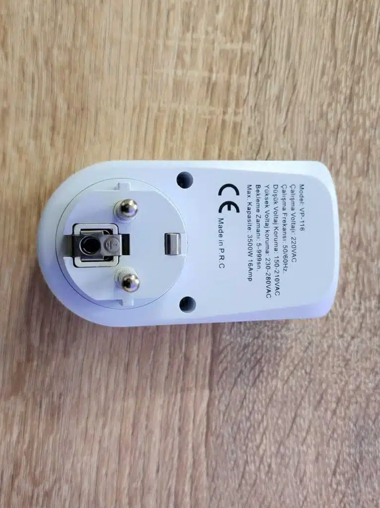

Ürünün üzerinde de değerleri yazıyor ancak biz yine bu değerleri de sizlerle paylaşalım.
Model : VP-116
Çalışma Voltajı : 220V AC
Çalışma Frekansı : 50/60Hz
Düşük Voltaj Koruması : 150-210V AC
Yüksek Voltaj Koruması : 230-280V AC
Bekleme Zamanı : 5-999 Saniye. (Yaklaşık 16.5 dakikaya kadar.)
Max. Kapasite : 3500W – 16Amp
