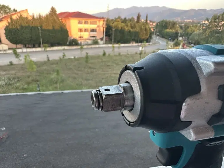

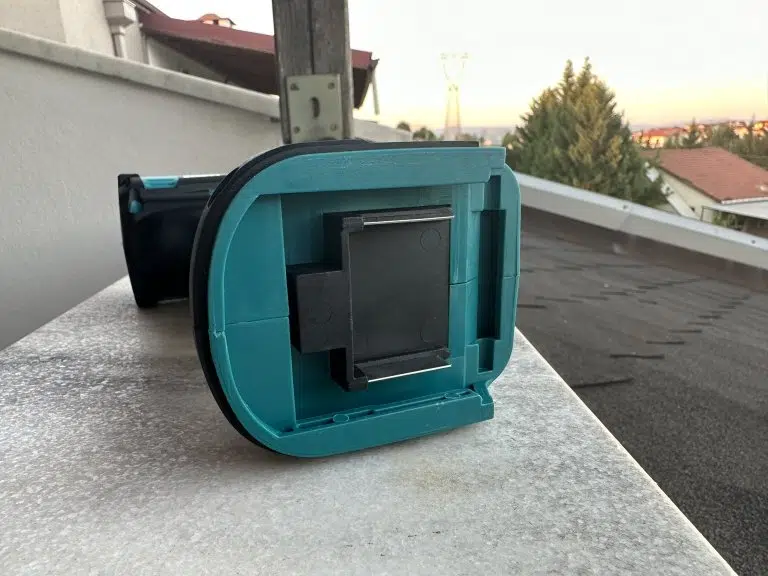

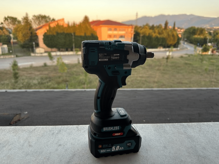

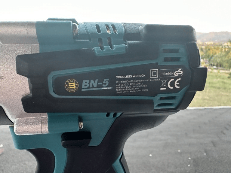

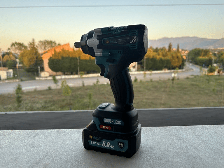

Makinenin ön kısmı metal, arkası sert plastik. Makinenin önündeki siyah plastik parça çıkabiliyor. Genel olarak ele oturuşu, hissiyatı çok iyi. Zaten bu ürünler Makita çakması olarak üretiliyor sanırım, üstünde herhangi bir logo olmadan Türkiye’ye geliyor ve üstüne farklı farklı logolar basılıyor. BN-5, Banco, Lieber German vs. markaların hepsi aynı sanırım, çünkü ithalatçı firma aynı. Ucuna isterseniz 1/2 inç lokma, isterseniz de altıgen vidalama ucu takabiliyorsunuz. Sanıyorum Bosch’un bazı ürünlerinde de bu varmış, güzel bir özellik. Bende ayrıca bir torklu vidalama vardı, şimdi ona ihtiyacım kalmadığı için satacağım.

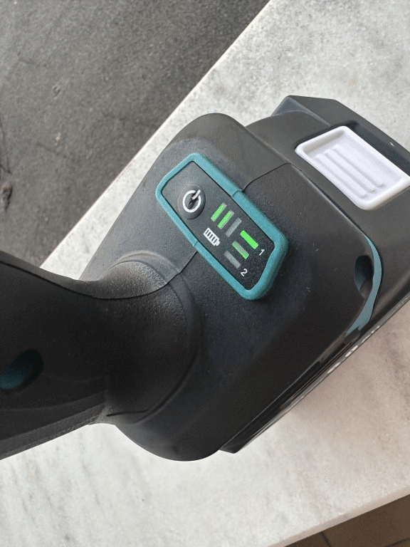

Makinede LED ışık var. Aküyü ilk taktığınızda veya tetiğe her basışta tetiği bıraktıktan sonra 4-5 saniye kadar yanıyor. Işık şiddeti de iyi. Akü yuvasının üstünde hız ayarını yapabildiğiniz ve batarya durumunu gösteren bir yer var. 3 hız ayarı varmış gibi görünüyor (cihazın üstünde de öyle yazıyor) ama 2 ayarı var. Hız ayarı yalnızca sıkmada çalışıyor, sökme modunda tek hız var. Fakat yine güzel bir özellik, tuşa basarak “boş yük tespit modu”nu açıp kapatabiliyorsunuz. O mod açıkken makine boşta uzun süre dönmüyor, öyle olunca da mesela somunu söktünüz, somun tam sökülüp yere düşmeden makine otomatik duruyor. Pil göstergesi 1 veya 2 diş gösteriyor, tam dolu da olsa 3 diş göstermiyor. Bu arada tuşa baya bir basmak gerekiyordu, biraz kalemle bastırdım üstüne, şu anda normal çalışıyor.

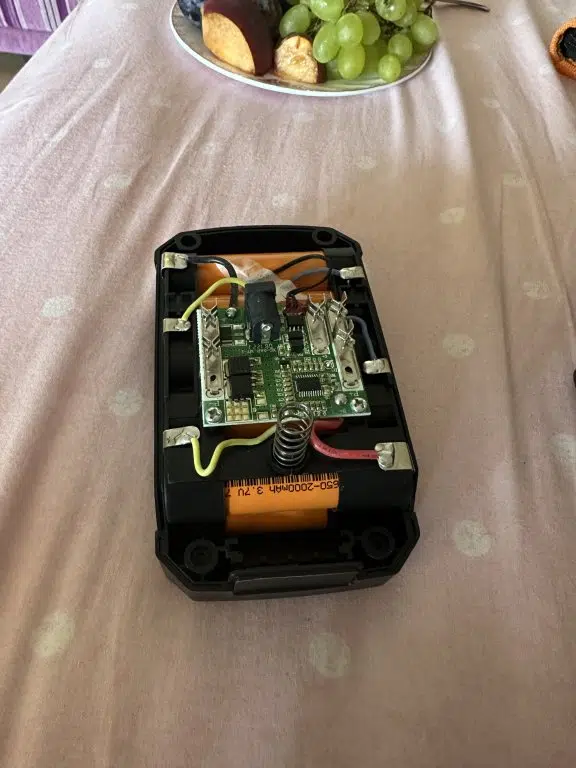

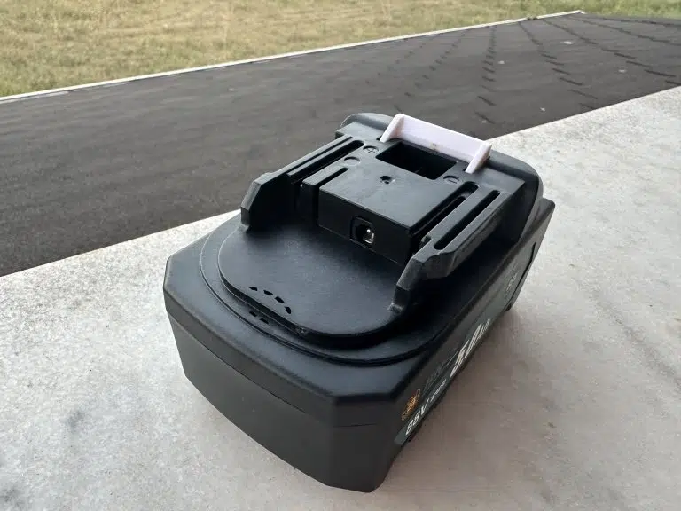

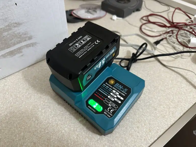

Pil demişken, makine Makita çakması olduğu için Makita pilleri uyuyor tabi. Muadil Makita pilleri de oluyor, bu da demektir ki acil pil ihtiyacınız olursa bulmak çok zor olmaz. Bunun pilleri Makita’ya olur mu bilmiyorum. Akü kutusunun üstünde 88V 5Ah diye yazsalar da işin aslı 20 volt, 4 amper. Gayet güzel bir değer bence bu. Çift aküyle geliyor cihaz, zaten piller 1500 lira tutar. Aklınızda bulunsun, bu tür markasız ürünlerde kutuda yazan değil de genelde akülerdeki pil sayısı önemli. Eğer 3 pilli ise kesin 12V, genelde 1.5-2Ah, 5 pilli ise kesin 20V genelde 1.5-2Ah, 10 pilli ise de kesin 20V 3-5Ah oluyor.
image 51
Gördüğünüz gibi 10 tane pil var toplamda, beşerli halde seri bağlanmışlar, iki beşli grup da paralel bağlanmış. BMS kartlarından anlamadığım için yorum yapamıyorum. Normal akü şarj cihazıyla geliyor ama akülerde ayrıca DC girişi de var. Elimde başka bir matkaptan çıkan o tarz şarj aleti var ama denemeye cesaret edemedim.

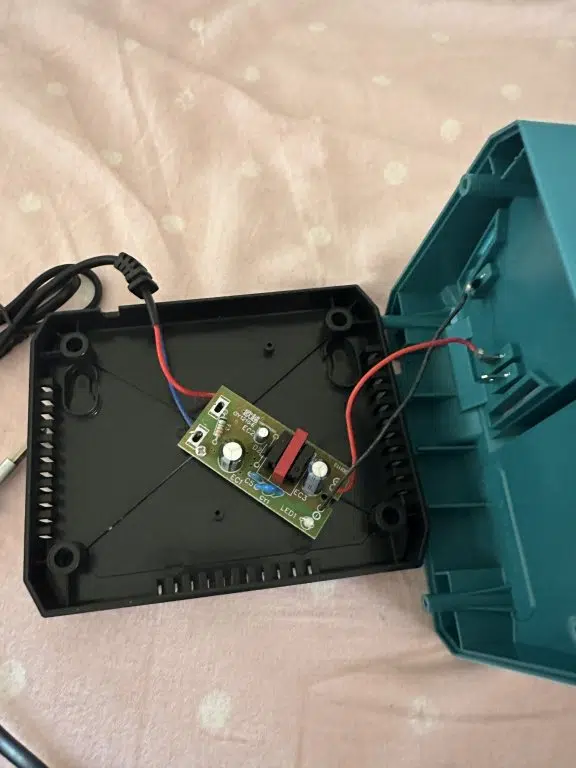

Şarj aleti de bu:
image 52
Şu ana kadar şarj etmesiyle ilgili bir sorun yok. Isınma falan da yapmıyor, sebebi de bu. Zaten hafifliğinden anlamıştım da, yine de insaüln koskoca makineden çıkan board’ın bu olduğunu görünce gülmeden edemiyor. Tabi cihazın üstünde giriş çıkış voltajı falan yazmıyor. Ben de 110 Volt ile çalışır mı bilemiyorum. Neyse ki evde 110-220 trafo var.

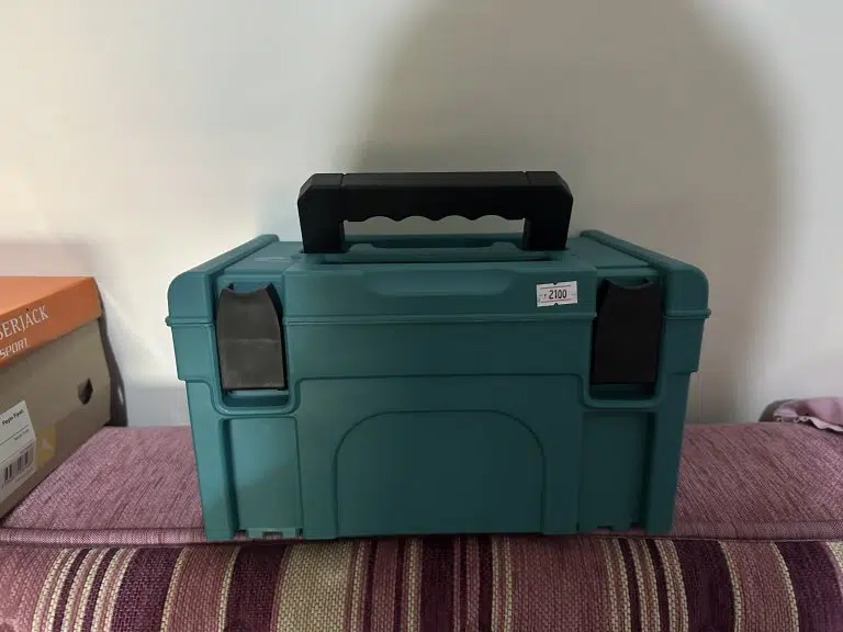

Kutusu ve yanında çıkan aksesuarlar:
image 54
image 55

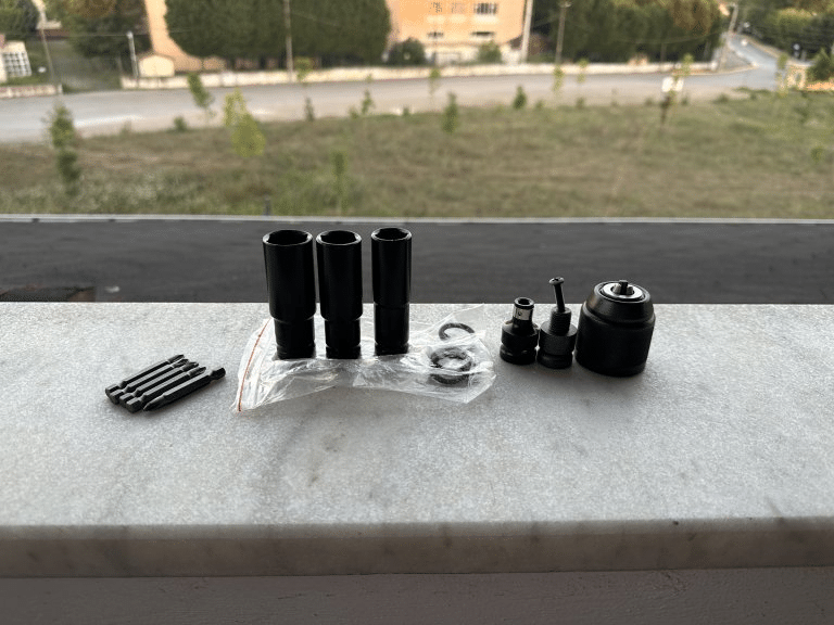

Kutuya makine aküler ve şarj aletiyle çok zor sığıyor. Fakat genel olarak fena değil, yine Makita kutusuna benzetmeye çalışmışlar. İçinden 4 tane vidalama ucu (kalitesiz duruyorlar), 3 adet lokma (17-19-21), lokmaları sağlam oturtmak için pim ve yüzükler, bir adet vidalama ucu takmak için adaptör, bir tane de normal mandren çıkıyor. Vidalama ucu takmak için adaptör gereksiz, çünkü makineye zaten bu uçlar takılabiliyor. Ama muhtemelen bütün mallara aynı aksesuarları koyuyorlar. Mandrenin kendisi iyi de makineye takınca ciddi balans yapıyor. Zaten matkap değil bu makine, o yüzden benim için önemli değil ama çok zorda kalırsam kullanırım.

image 1
 Tabi ben bu makineyi nalburdan aldım, kutuya parça koyma işini de çırak yaptı o yüzden mal fazlası çıkmış olabilir kutudan. Kemere asma parçası da önemli değil benim için.

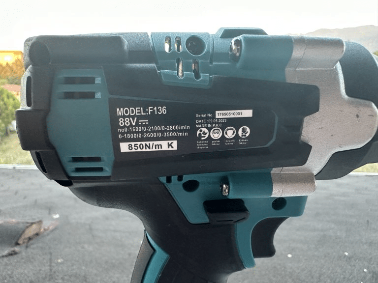

Üstünde yazan teknik verileri net olarak ölçemeyeceğim (doğru değildir çoğu) ama performansından bahsedeceğim. Bu işin ustası değilim, karşılaştıracak bir nirengi noktam da yok.
Dediğim gibi makinenin ele oturuşu, hissiyatı iyi. Motoru fırçasız, çalışma sesi falan da gayet iyi. Bir lastik söküp takarak denedim bugün. Kiralık Clio’ya takılı 15″ jantın üstündeki 17lik bijonlar. Makineyle gelen lokma ile 4 bijonu da hiç ama hiç zorlanmadan söktü. Tabi kaç torkla sıkılmıştı bilmem. Rahatça tekrar sıktım, tork anahtarıyla bakmak için makineye zorlamadım da. En az 120-130Nm ile sıkıyor, bijona veya saplamaya zarar vermemek için üstünü denemedim. Sonra eğlence amaçlı ahşaba 5-6 vida attım. DeWalt torklu vidalamaya göre çok daha iyi iş yaptı, ama kulvarlar farklı tabi. Torklu vidalama tabi ki bijonu sökemedi.
