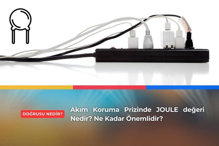

Akım Koruma Prizinde JOULE değeri Nedir? Ne Kadar Önemlidir?

Akım koruma prizleri halen tüketicilerin en çok sorduğu sorular arasında ve halen bilinmez yönlerini koruyan ürünlerdir. İsmi halen Akım Koruma Prizi diye geçse de temel olarak bu ürün bir gerilim koruma prizi olarak ortaya çıkmıştır. Bugünün yeni nesil üretimlerinde artık nihayet AKIM için de bazı eklentiler yapılmış olsa da hemen belirtmek gerekir ki hiçbir akım koruma prizi hiçbir ürün için %100 güvenlik sağlama özelliğine sahip değildir. Bu uyarımızı yaptıktan sonra sık sorulan bazı soruları da bu vesile ile cevaplamış olalım.
Akım Koruma Prizlerindeki JOULE Ne İfade Ediyor?
Akım korumalı prizlerdeki joule değeri temelde cihazın sahip olduğu enerji koruma kapasitesini ifade eder. Joule, enerji birimidir ve elektronik cihazlar gibi elektrikli cihazlara gelen ani voltaj dalgalanmaları, şimşek çarpması, veya aşırı yüklenmeler gibi durumlar sonucu oluşan zararlı enerjiyi emme yeteneğini ifade eder.
Akım korumalı prizler, cihazların korunmasına yardımcı olmak için çeşitli elektriksel sorunlardan kaynaklanabilecek hasarı azaltma amacıyla tasarlanmıştır. Bakınız tekrar vurguluyorum bu bir çaba olarak görülmelidir. Bu prizler %100 koruma sağlayamaz. Bu tür prizler, genellikle entegre bir sigorta veya devre kesici ile birlikte gelir ve yüksek voltaj dalgalanmalarını engellemek veya emmek için tasarlanmıştır. İçerisinde bulundurdukları Metal Oksit Varistör yani VDR sayesinde kontrolsüz gelen gerilimde bir sönümleme yapması amaçlanmıştır.
Joule değeri, akım korumalı prizin ne kadar fazla enerjiyi emebileceğini gösterir. Daha yüksek bir joule değeri, cihazınızı olası zararlı enerji dalgalanmalarına karşı daha iyi koruyacaktır. Ancak unutmayın ki, akım korumalı prizler sadece belirli bir koruma sağlayabilir ve her türlü duruma karşı mutlak koruma sağlamazlar. Eğer çok değerli elektronik cihazlarınız varsa ve ciddi bir enerji koruması istiyorsanız, bir UPS (Kesintisiz Güç Kaynağı) veya özel bir enerji koruma sistemi de düşünebilirsiniz.
