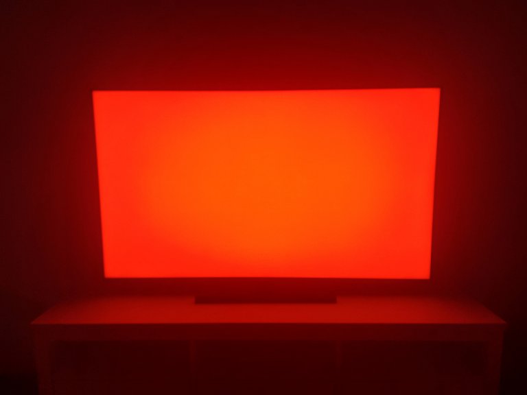

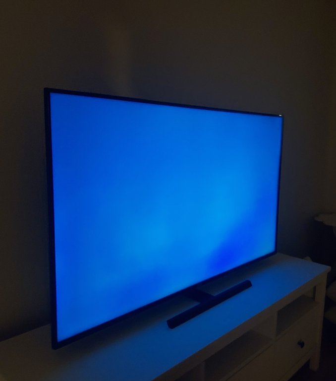

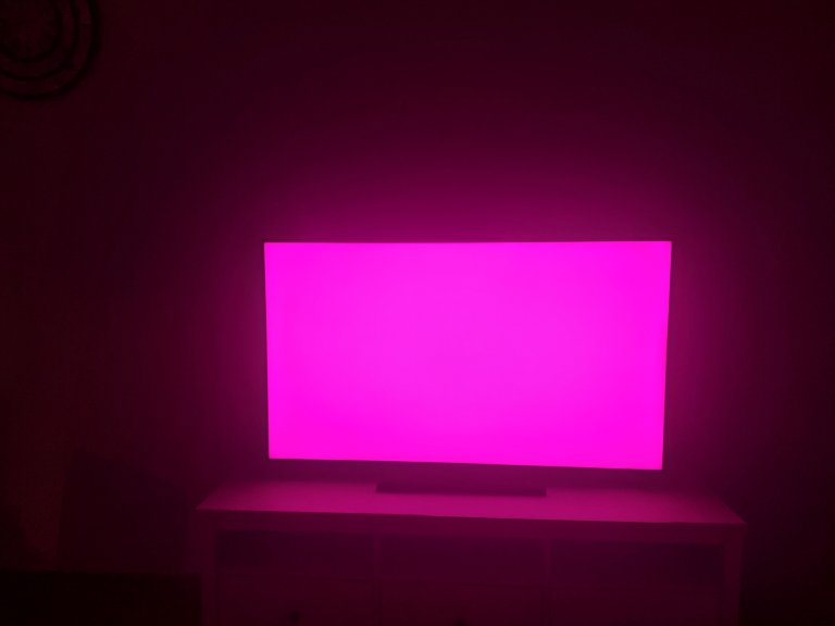

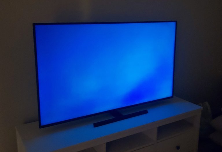

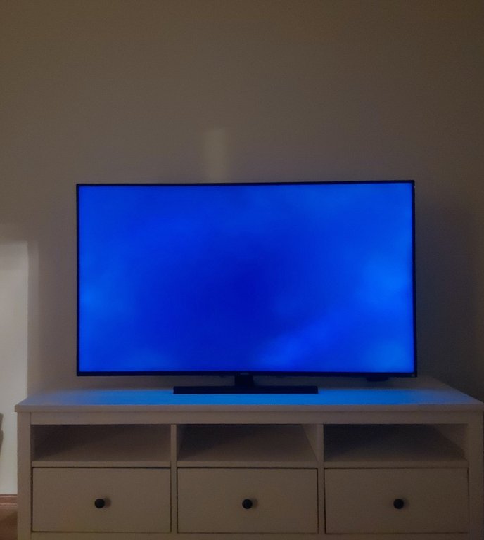

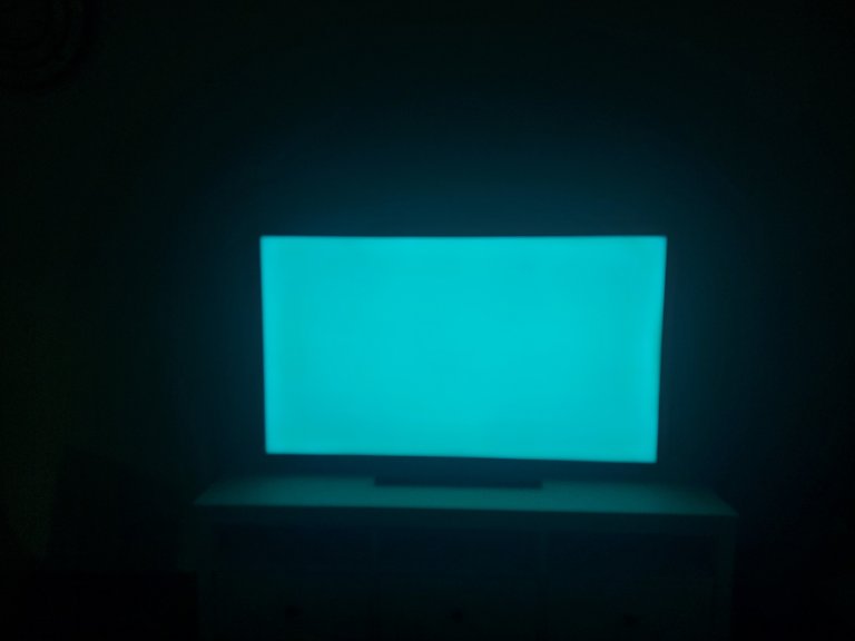

Herkese merhabalar, yeni aldığım Vestel 55Q9900 televizyonun dün itibariyle kurulumu servis tarafından yapıldı. Personel ile birlikte yaptığımız testlerde gündüz şartlarında herhangi bir ölü pixel, bulutlanma vs yoktu. Hatta siyah ekranda tv'yi kapattın mı diye sordum. Ancak havanın kararmasıyla kanal değiştirirken siyah ekranda sağ alt köşeye yakın bir beyazlık fark ettim. Bu beyazlık bazı sahnelerde dikkatli bakınca hafif belli oluyor. Bunun haricinde bir günlük kullanımda görüntü kalitesi gayet hoşuma gitti. Sizce bu bir sorun mudur? Değişim talep etmeli miyim?
Not 1: Yüklediğim fotoğraflardaki mavi olarak görünenler siyah ekrandır. Fotoğraftan dolayı mavi gibi çıkmaktadır.
Not 2: Yine buradan yaptığımız seri no sorgulamasında panelin HKC olduğu bilgisi verilmiştir.
Yardımlarınız için şimdiden teşekkür ederim.

Kadraj yanılsaması yoksa pek normal değil değişim isteyin.

Farklı açılardan bir çok fotoğraf aldım. Gözle görünene en yakın 4. fotoğraf

Bu gün servis geldi. Fotoğraflarını çekti merkeze yolladı. Az önce de normal olduğunu bildirdiler. LED teknolojisi gereği karanlık ekranda ışık hüzmesi normalmiş. Kullanım kılavuzunda bu husus belirtilmiş.

Renk testi fotolarına bakılırsa TV gayet güzel. Üstündeki fotolara bakılırsa kötü.:alala
Evet renklerde hiç sıkıntı yok. Görüntü kalitesi de gayet güzel. Sadece kanal değişirken veya karanlık sahnelerde dikkatli bakınca belli oluyor. Bir de algıda seçicilik her ekranın kararmasında gözüm oraya gidiyor hata arıyor.
