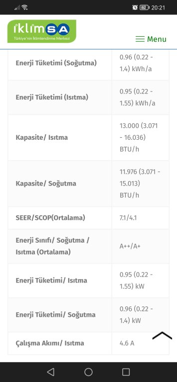

F/P üründür. Max BTU 'su 14.200 'dir. Wifi mevcuttur.
Hangi ilde olduğunuzu belirtmemissiniz ama hesaplamaya göre en yüksek BTU çıkabilecek Güneydoğu'dan bile hesaplayınca 13 bin BTU civarı çıkıyor verdiğiniz bilgilere göre.

Bu arada kesin emin olmamakla birlikte 12 lik İYİ bir klima yeterli olur 18 lik bütçeye yükselmenize gerek kalmayabilri ama dediğim gibi orada yaşayan dostumuzun da yorumlaması önemli. (Çatı faktörü de önemli detay)

Öncelikle merhaba. Bahsettiğiniz şartlara göre 25 mt2 bir alana midea all easy pro veya brezzeles modelinin 12 btu cihazları kurtarır fakat siz yinede kafam rahat etsin derseniz 18 btu olabilir tabi. 12 btu cihazın yeterliliği konusunda her marka ve her model kurtarır diyemem fakat midea için dediğim modeller kesinlikle kurtarır. Yine sormak istediğiniz birşey olursa 0322 431 8000 bu numaradan bana ulaşabilirsiniz. Şimdiden hayırlı olsun iyi günler
Not: dediklerim tavsiye niteliğindedir kesin karar verilebilmesi için yeri muhakkak görüp ona göre karar vermek doğru olan işlemdir.

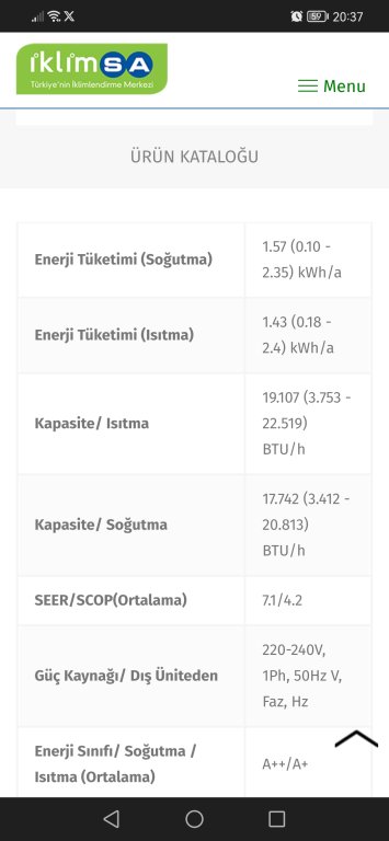

Sigma Düşünüyorsanız hocalarmında görüşünü alaraktan bu klimanın size fazlasıyla yeteceğini düşünüyorum. Max soğutma ve ısıtma değerleri gayet yüksek Seer oranıda yüksek bir klima.
Yok dersenizki 18.000 Btü olsun bence gereksiz fakat onuda atayım.
