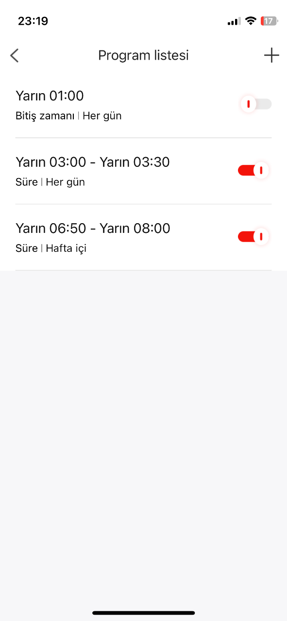

Klimanın özellikle zamanlama ayarları çok kullanışlı.
Gecenin en ayaz saatlerinde evin ayazını kısa bir süre kırması için, ve Okula işe gitmek için uyanmadan önce evin kısaca bir ısıtılması büyük lüks sanırım.

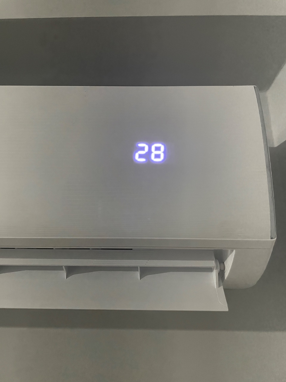

Tüketime gelince 28c sıcaklıkta çalışıyor bir süredir ortalama 700watt tüketiyor. Isıtma maliyetinden daha yüksek gibi gözlemledim.
Gözlemlerime devam ediyorum…

28⁰ yüksek bir değer ısıtma modunda en fazla 25⁰ iyidir. Büyük ihtimalle soğuk evi kırdığı için kendini kısmaya fırsat bulamıyor.

Kombileri genel olarak 21 22 derecede kullanırlar, klimalarıda 23 24 derece arası kullanmak yeterlidir aslında.
