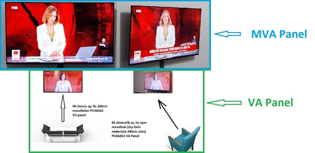

Bu sorunu görsel olarak izah etmek gerekirse eğer, Kendi evimde zamanında çekmiş olduğum şu foto ile giriş yapabiliriz. Standart VA panel ile üretilmiş olan bir Philips TV nin karşıdan bakıldığında ve yandan bakıldığında izleyiciye sunduğu sonuç aşağıdaki şekildedir.
Aynı tv ve aynı sahne olmasına rağmen izleme açısı değiştiğinde ortaya çıkan sonuç bu.
Yine de gelişen teknolojiyi unutmamak, Hangi VA panel ile hangi IPS panelin kıyaslandığını iyi bilmek gerekir çünkü gelişen teknolojiye dayalı olarak VA panelde yapılan geliştirmeler bakınız aşağıdaki sonuçları da doğurmuş durumdadır.
Görüleceği üzere yapı tipi VA temelde VA olsa da gelişmiş MVA teknolojisi sayesinde yan açı konusunda başarılı bir sonuç sunmayı başarmış.
