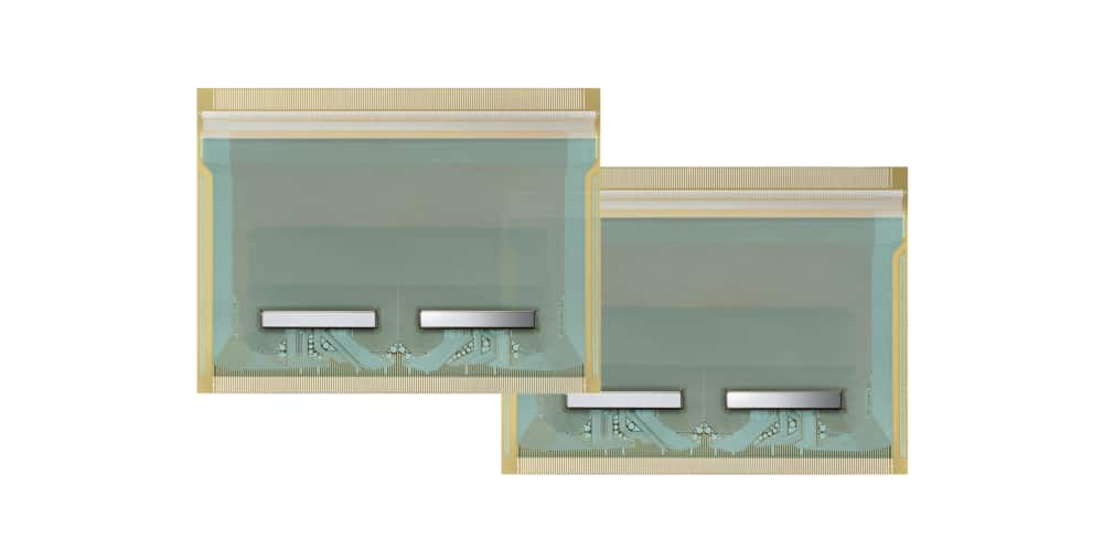

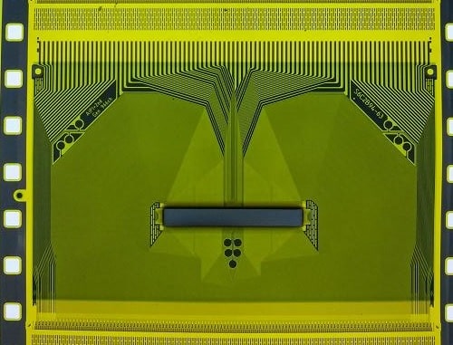

Bir televizyonun ana işlevlerine komut verebilmek adına nasıl ki bir arayüze ihtiyaç var ise, bir paneli sürebilmek ve onu hareket ettirebilmek adına da bir arayüze ihtiyaç vardır ve bu arayüzde kullanılan donanımlar aynı zamanda hücre yapısının performansını belirler. Buna şöyle basit bir örnek verebiliriz. Örneğin Samsung panel teknolojilerinde kullandığı S6C serisi Chip On Film ürünlerinde s6c2b94-63 üretiminde USI-T 1.0 teknolojisi ile 2Gbps’lik panel içi hızı elde ediyorken, yeni nesil USI-T 2.0 ile ürettiği (S6CT93P) ile bu hızı ikiye katlamış durumdadır. Elbette ki burada amaç aslında çözünürlük artıp ebatlar büyüdükçe duyulan ihtiyacı karşılamaktır, işte arayüz tam da burada devreye girmiştir. Yukarıdaki görselde güncel üretim bir Chip On Film görüyorsunuz, aşağıda ise yeni nesil üretimleri görüyorsunuz.
USI T arayuz samsung
