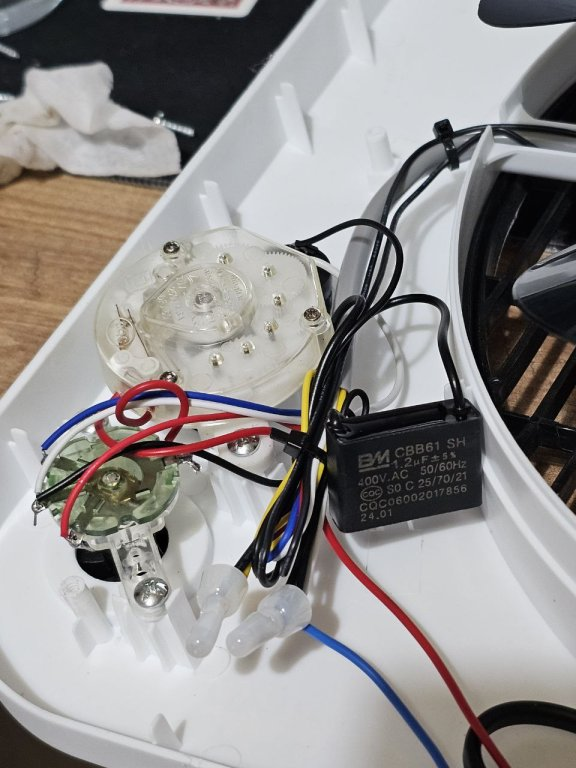

Neyse dedim bir içini açıp bakayım.
Vantilatör Çok Ses Yapıyorsa Devrini Bu Şekilde Düşürebilirsiniz
Motora giden birtane 400volt 1.2uf kutupsuz kondansatör var. Bunun 0.8 veya 1 olanını alsam motorun devirini düşürebilirim diye düşündüm.

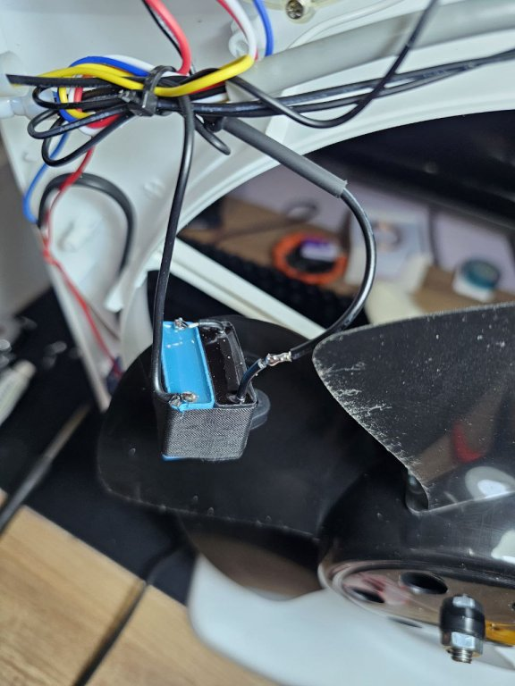

Dedim eskisiyle ben bunu seri bağlayıp birde böyle deneyeyim.
Seri bağladığımda farkettim ki baya baya sessiz oldu. Bu şekilde test ettim, 3. kademedeyken eskisinin 1. kademedeki sesini anca çıkartıyor. Baktım tamam bu tam aradığım olur dedim lehimledim güzelce üstünden açık yere makaron geçirdim izole ettim.
Güzelce de elimdeki yanmaz bez bant ile altlı üstlü yanlı hertürlü sarıp, olduğu gibi zaten vida yeri vardı vidaladım ve vantilatörü topladım.
