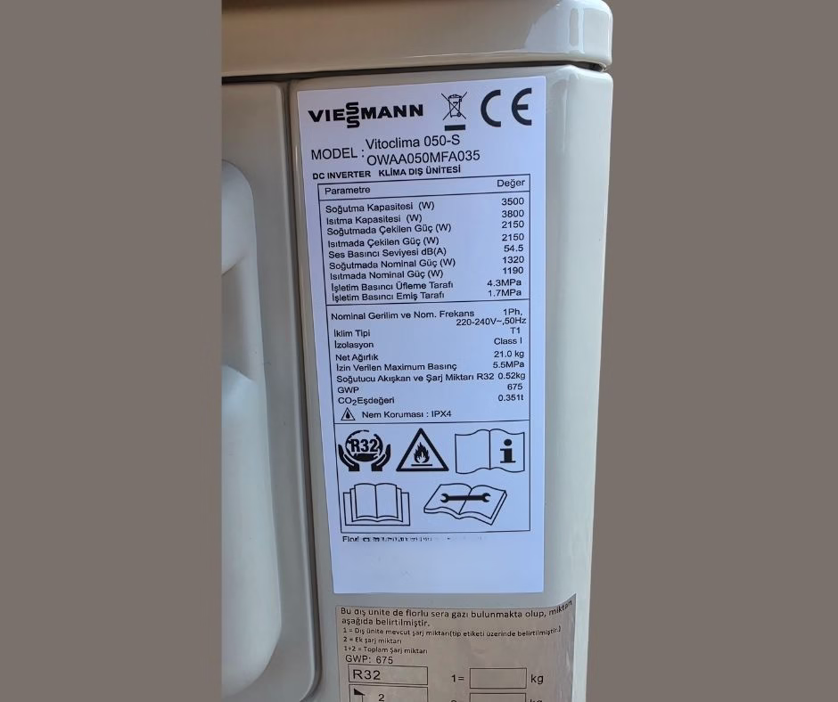

20250428 182902
Ürün ekonomik sınıfta üretilmiş bir modeldir, içerisinde 520 gram R32 soğutkan mevcuttur.
