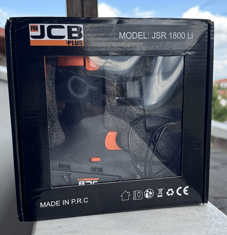

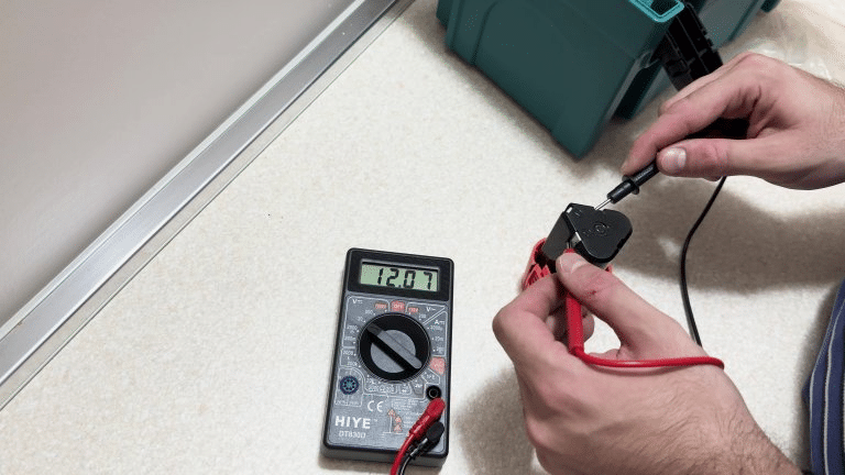

Öncelikle bu tarz ürünleri (aldığım somun sıkma makinesi de dahil) yanlış beyanlarda bulunulduğu için önermiyordum, fakat bu cihazda hiçbir yanlış beyan yok. Aküsünün 12 volt, 1.3 amper olduğu, yüksüz dönüş hızının da ilk viteste 350rpm, ikinci viteste 1150rpm olduğu belirtilmiş. Tork verisi verilmemiş. Kutusu bu şekilde:
image 9

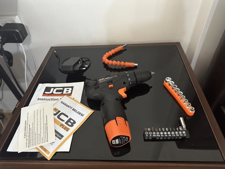

Kutunun içinden kullanım kılavuzu, garanti belgesi, makinenin kendisi, şarj cihazı ve aksesuarlar çıkıyor.
image 11
image 12

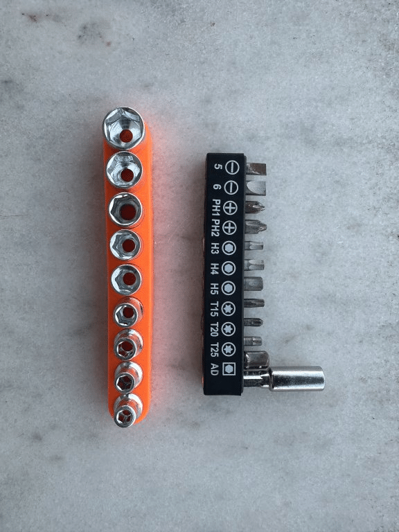

İçindeki lokmaları denemedim, o yüzden kaliteleri hakkında bir yorum yapamayacağım. Fakat vidalama uçlarının kalitesi çok kötü, 2-3 vidalama sonrasında uçlardan birinin aldığı hal yukarıda.
Bir de ahtapot uzatma ucu çıkıyor içinden. Zaten benim gördüğüm kadarıyla bu ucun değeri 200TL civarında. Matkabın giremeyeceği yerlerde işe yarar.

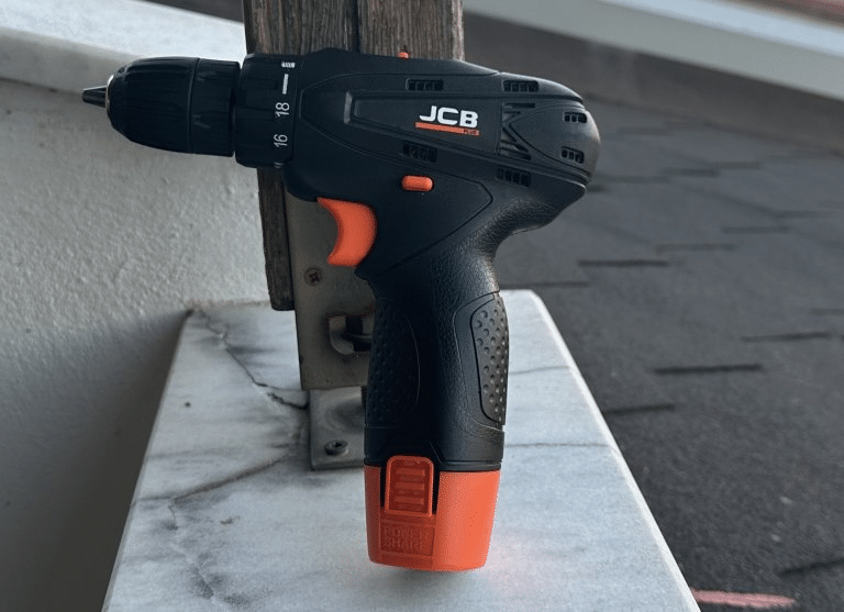

Ürün kalitesi açıkçası hiç fena değil. Markası ProJCB değil de bilindik bir marka olsaydı sırıtmazdı. Ele oturuşu, hissiyatı gayet iyi. Tabi bir DeWalt kalitesi beklemeyin ama açıkçası en azından üç günde dağılacak gibi durmuyor. 2 vitesimiz, tork ayarımız ve tetikten hız ayarımız var. 10luk plastik mandren var makinede. Mandrenin altında bir ışık da var. Tetiğe basınca yanıyor, elimizi tetikten çekince de sönüyor.
Makine aslında Makita DF330D modelinin birebir kopyası. Sanıyorum batarya olarak da yine Makita’nın BL1013 modeliyle uyumludur.
Makinenin en büyük dezavantajı mandreninin yalpa yapıyor olması. Her ne kadar matkapların bir miktar yalpa yapması kabul edilebilir olsa da, bu makinedeki yalpa fazla. Garanti belgesindeki WhatsApp numarasına yazdım, zamanla düzelir dedi. Bu zamanla düzelecek bir durum değil.
image 14
Dediğim gibi tek akülü bir makine bu. Ürünün modeli JSR 1800 Li, sanıyorum eskiden 18V gibi reklamı yapılmış ama 12 volt bataryalı bir ürün. Bataryanın içinde üç tane 18650 batarya var. 1300-1500mAh gibi de bir kapasitesi olduğunu düşünüyorum.
Şarj etmek için akünün üstünde mini DC girişi var. Yaklaşık 1 saatte tam şarj oluyor, fakat akü uzun süre gitmiyor. Yani örneğin bir masa monte eder ama 3-4 farklı iş yapacaksanız şarj molası vermeniz gerekebilir. Eğer bu makineyi sürekli kullanacaksanız çift akülü modellerini tercih edebilirsiniz. Bu arada akü bitmeye yakın makine yavaşlamıyor, düzgün çalışırken bir anda duruyor. Hem iyi hem kötü bir şey bu.
