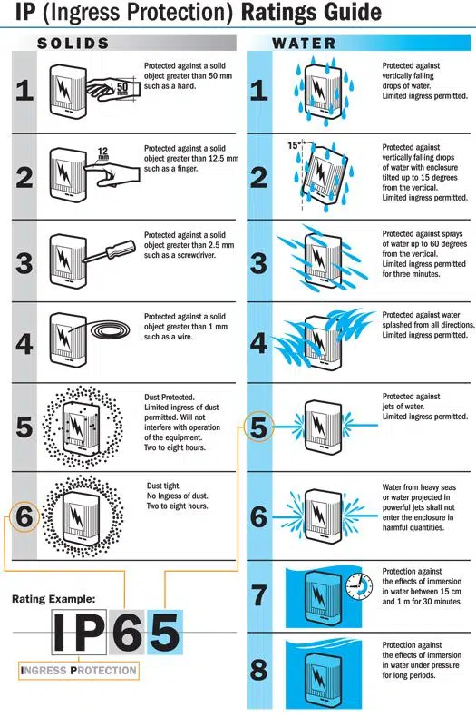

IP ve ATM ne demek?
IP ve ATM, bir ürünün suya dayanıklılığını gösteren iki farklı ölçüdür. IP, Uluslararası Koruma Değerlendirmesi anlamına gelir. IP koruma sınıfı, bir ürünün toz, kum ve kir gibi katı cisimlere ve sıvılara karşı sahip olduğu koruma ölçüsünü belirtir. IP koruma sınıfı, iki rakamdan oluşur. İlk rakam, katı cisimlere karşı korumayı, ikinci rakam ise sıvılara karşı korumayı belirtir. IP koruma sınıfı, IEC 60529 standardı tarafından tanımlanmıştır. Bu standart, ürünün çeşitli testler altında nasıl performans gösterdiğini belirlemek için bir dizi prosedür tanımlar.
ATM, Atmosfer anlamına gelir. ATM, bir ürünün su basıncına karşı dayanıklılığını gösteren bir ölçüdür. ATM, 1 atmosferin 10 metre derinliğe karşılık geldiği kabul edilir. Örneğin, 5 ATM su geçirmez bir saat, 50 metre derinliğe kadar su basıncına dayanabilir.
IP ve ATM arasındaki fark nedir?
IP ve ATM, bir ürünün suya dayanıklılığını gösteren iki farklı ölçüdür. IP, katı cisimlere ve sıvılara karşı korumayı gösterirken, ATM yalnızca sıvılara karşı korumayı gösterir.
IP koruma sınıfı, bir ürünün suya ve toza karşı ne kadar dayanıklı olduğunu belirlemek için daha kapsamlı bir ölçüdür. ATM, yalnızca sıvılara karşı korumayı belirlemek için kullanılan daha basit bir ölçüdür.
Örnek:
5 ATM su geçirmez bir saat, 50 metre derinliğe kadar su basıncına dayanabilir. Bu, saatin yüzme, duş alma ve sığ dalış gibi aktiviteler için uygun olduğu anlamına gelir. Ancak, saati daha derin sularda kullanırken, saatin su geçirmezlik seviyesini aşmamaya dikkat etmek gerekir.
Detaylı açıklamalar elbette yapılır ancak şunu kesin bir dil ile ifade etmek gerekir ki bazı ürünlerin sadece SIÇRAMAYA KARŞI sıvıya dayanıklı olduğunu lütfen unutmayınız, bu nedenle IP ve ATM değerleri sizler için çok değerlidir.
Belli örnekler sunmak gerekirse şunları yazabiliriz
Katı cisimlere karşı koruma
  • 0: Koruma yok.
  • 1: 50 mm’den küçük katı cisimlerin girişine karşı koruma.
  • 2: 12,5 mm’den küçük katı cisimlerin girişine karşı koruma.
  • 3: 2,5 mm’den küçük katı cisimlerin girişine karşı koruma.
  • 4: 1 mm’den küçük katı cisimlerin girişine karşı koruma.
  • 5: Toza karşı koruma.
  • 6: Toz geçirmez.
Sıvılara karşı koruma
  • 0: Koruma yok.
  • 1: Damlalara karşı koruma.
  • 2: Yatay olarak düşen su damlalarına karşı koruma.
  • 3: Su püskürtmelerine karşı koruma.
  • 4: Yatay olarak püskürtülen su jetlerine karşı koruma.
  • 5: Her yönden püskürtülen su jetlerine karşı koruma.
  • 6: Kısa süreli daldırmalara karşı koruma (15 dakikaya kadar).
  • 7: Uzun süreli daldırmalara karşı koruma (30 dakikaya kadar).
  • 8: Yüksek basınçlı su jetlerine ve daldırmalara karşı koruma.
Örnekler
  • IP67: Toza ve 30 dakikadan kısa süreli 1 metre derinliğe kadar suya daldırmalara karşı koruma sağlar.
  • IP66: Toza ve her yönden gelebilecek yüksek tazyikteki sulara karşı koruma sağlar.
  • IP54: Toza karşı koruma sağlar ve her yönden gelen su püskürtmelerine karşı koruma sağlar.
  • IP32: Yatay olarak düşen su damlalarına karşı koruma sağlar.
  • IP20: Korumasızdır.
