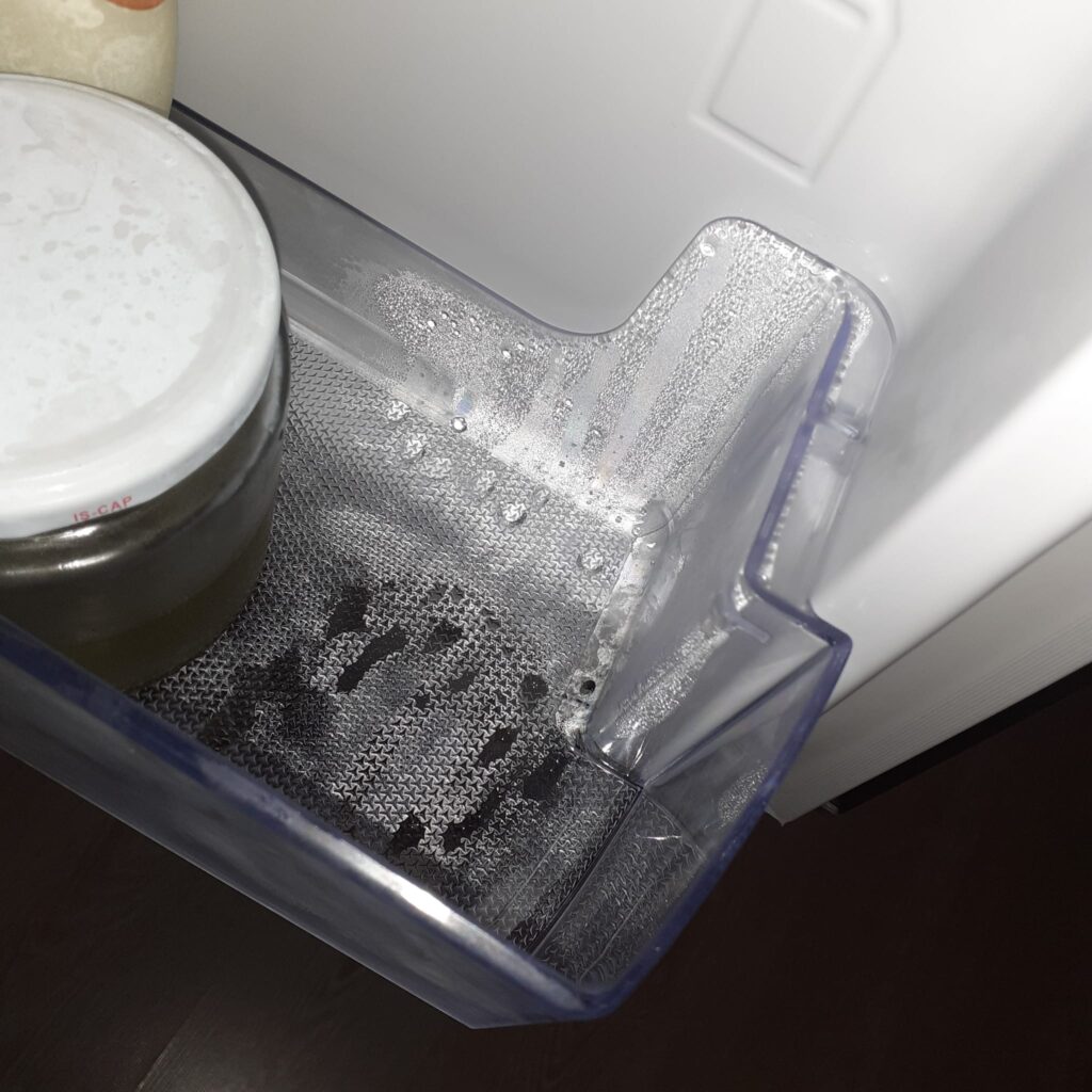

Buzdolabımda Neden Terleme Oluşuyor yani neden buzdolaplarımızın içerisinde su damlacıkları görüyoruz bazı yerlerde bunu hiç merak ettiniz mi? Eğer siz de bu sorunu yaşıyor ve sebebini merak ediyorsnız o halde bu yazı sizin için ideal bir bilgi kaynağı olabilir.
Yukarıda gayet net anlaşılacak şekilde görüldüğü üzere buzdolaplarımızın içerisinde görmek istemeyeceğimiz ve aynı zamanda sağlıklı olmayan bu görüntünün sebebi temelde 3 ayrı temel detay ile bağlantılıdır.

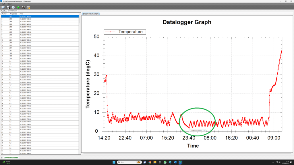

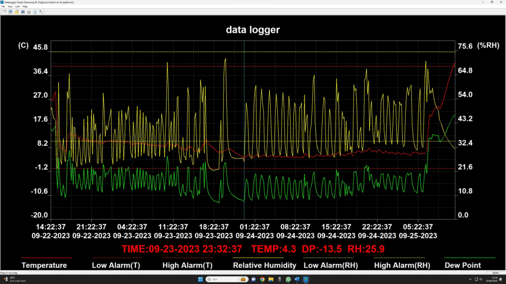

Aslında birinci derecen tam olarak bu üç unsur nedeniyle tüm bu sıvılaşma, terleme, su akıtma ve gıdaların bozulması sorunları yaşanıyor. Yukarıdaki iki görselde ve yazımızdaki diğer görsellerde örnek olarak ele alabileceğimi bu X buzdolabı daha 3 aylık bir ürün olmasına rağmen neden bu sorunları yaşıyor diye biz de merak ettik ve ürün içerisinde 3 adet TESTO aygıtı yerleştirip 48 saatl boyunca dakika dakika veri kaydettik. ortaya çıkan sonuçlara göre dondurucu bölümde hiçbir sorun olmamasına rağmen, KOMBİ TİP BUZDOLABI olan bu ürünün en üst rafı ile en alt yani terleme oluşan bölüm arasında çok ciddi sıcaklık değer farkları tespit ettik.

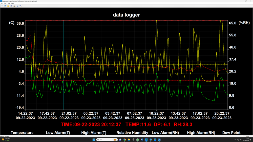

Soğutucu bölüm en üst raf, en düşük değer ekranında görüleceği üzere burada 1.8 derece olan sıcaklık, bir snraki görselde, aynı ürünün aynı soğutucu bölümünün en alt raf bölümünde şişelik içerisinde ve hiçbir hava akışını engelleyici unsur olmamasına rağmen 4.3 derecedir. Yani ortam içerisinde hava akışı uygun olmadığından dolayı sıcaklık değer farkları meydana gelmekte ve sıcaklığın, dolayısı ile bağıl nem yükünün yoğun olduğu yerde terleme meydana getirmektedir.
Yine üstteki son görselde görüleceği üzere buzdolabı +4 ayar seviyesinde olmasına rağmen, en üst raf +1,8 lere kadar düşüp genel ortalama +3 derecelerde seyrederken, alt taraf ise en düşük +4.3 görmüş ve genel ortalama ile +8 derecelerde seyretmiş ve hatta 22 Eylül 2023 saat 19:40 ile 23 Eylül 2023 Saat 11:40 arasını ortalama +9 derecelerde geçirmiştir. 11.2 derecelerde seyrettiği kısmı aşağıda görebilirsiniz.

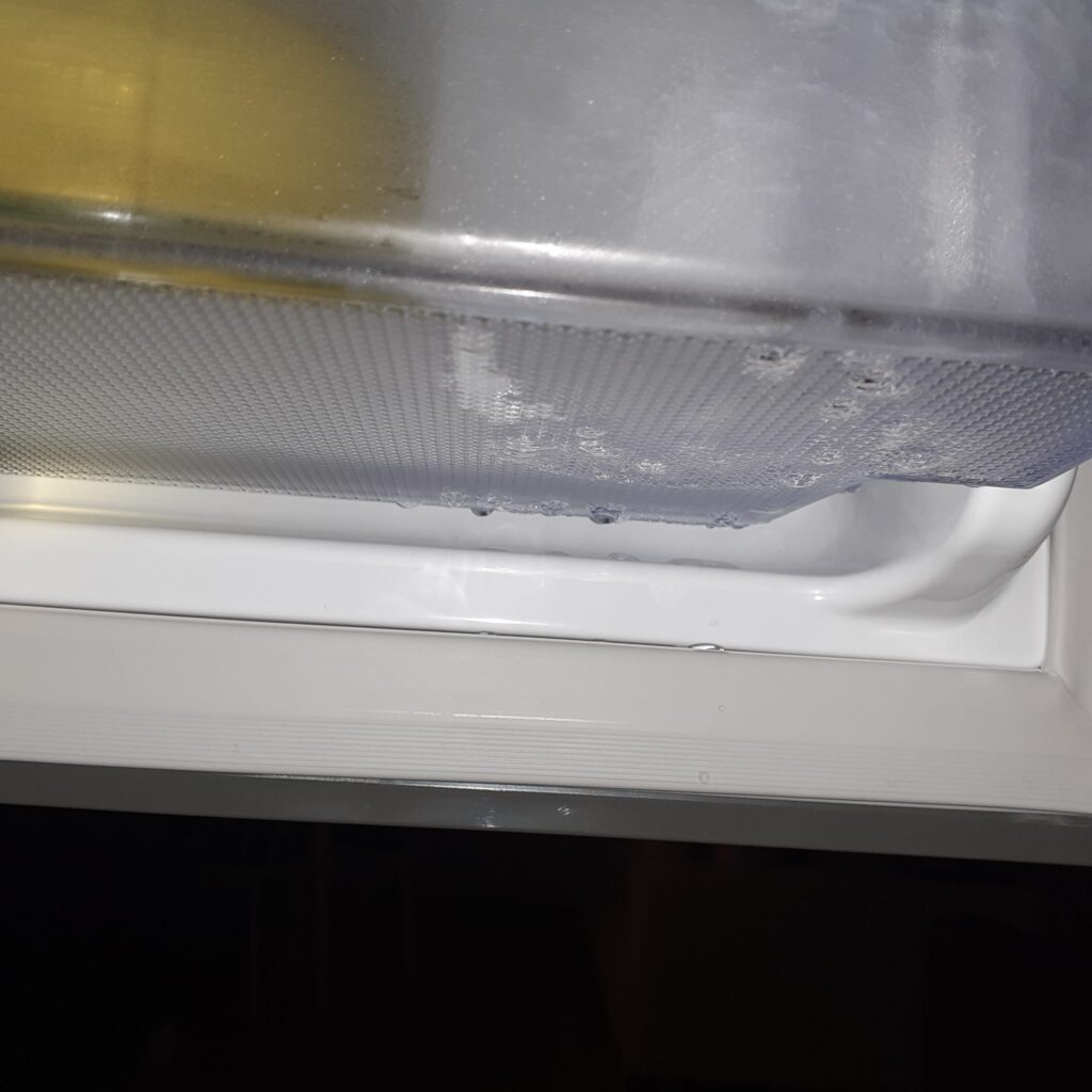

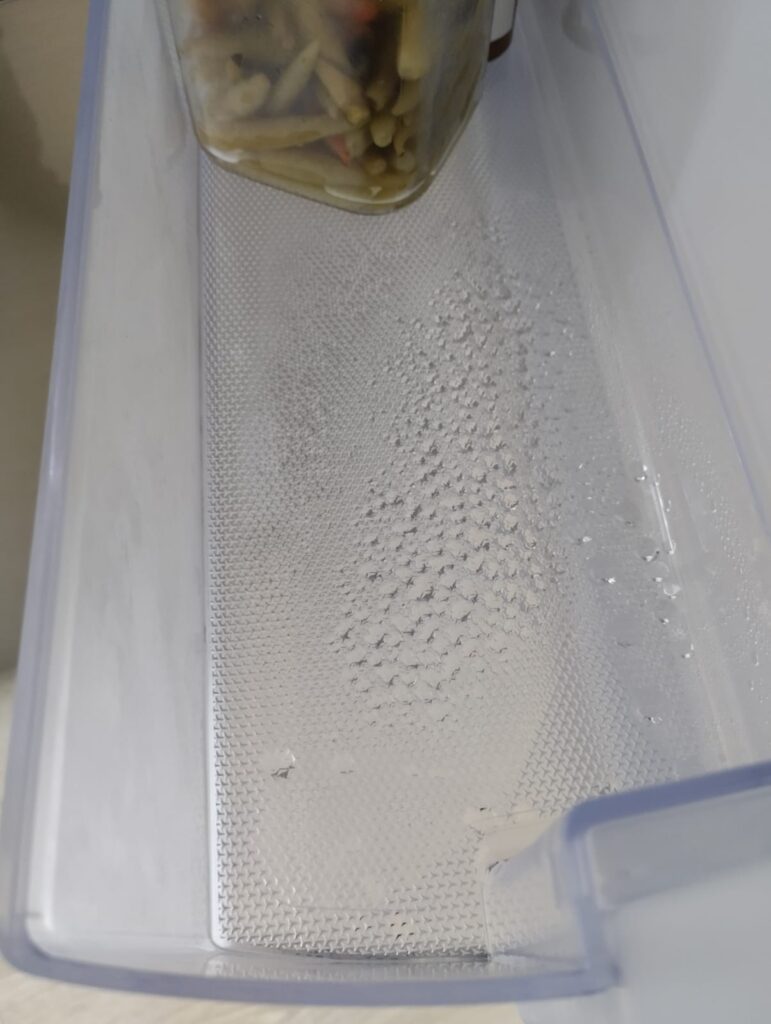

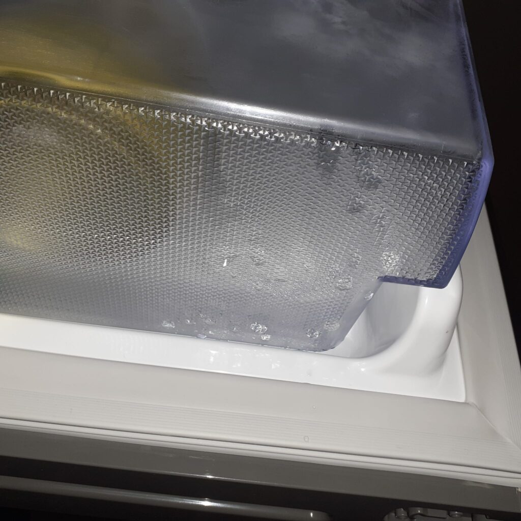

Sonuç olarak ise, daha 3 aylık buzdolabında, aşağıdaki görsellerde olduğu gibi istenmeyen sonuçlar ortaya çıkmıştır.
Bir buzdolabı içerisinde gıda maddelerimizi sağlıklı şekilde uzun ömürlü saklamak istiyorsak sıcaklık değer aralıklarına mutlaka çok dikkat etmek zorundayız. Buzdolabı ürünleri günün belirli zamanlarında DEFROST yaptıkları için iç sıcaklık değerleri belirli süre yükselir bu bilinen durumdur fakat kütle sıcaklık değerleri düşmeye başlamadan dolap defrost sürecini bitirip tekrar soğutmaya başladığı için sorun olmaz. Diğer yandan bu örneğimizdeki buzdolabında olduğu gibi bir gün öncedenbaşlayıp ertesi gün öğlene kadar süren +8 derece üstü değerler asla kabul edilemez.

Tüm bu bilgilerden hareketle tüketicilerin kendi buzdolapları içerisinde sıcaklık değerlerini takip etmesi gerektiği gerçeği umarım herkesin dikkatini çekmiştir. ”teknoloji ne işe yarıyor, o kadar para veriyoruz bir de biz mi takip edeceğiz?” diyenleriniz varsa elbette ki keyfiniz bilir, kimse sizi bu yönde zorlayamaz fakat dolabınızdaki 15 adet Alabalık, buzdolabı arızası nedeniyle çözülüp eriyip dolap içindeki strafor bölüme akıp giderileneyen bir koku sorunu ile karşılaştığınızda bu kararınızı hatırlamanızı öneririz :D
Diğer yandan sadece sıcaklık değil, en önemli konulardan bir diğeri de dolaplarımızın (No Frost) içerisindeki hava akışını engellemeyecek şekilde yerleştirme düzenine uymalıyız. hava akışının kesildiği yerlerde ısı transferi yapılamaz, ısı transferi yapılamazsa nem taşıması yapılamaz ve terleme içeride yoğunlaşır. Bu konulara dikkat ederseniz siz de milyonlarca insan gibi sorunsuz şekilde buzdolabınızı kullanmaya devam edebilirsiniz :)
