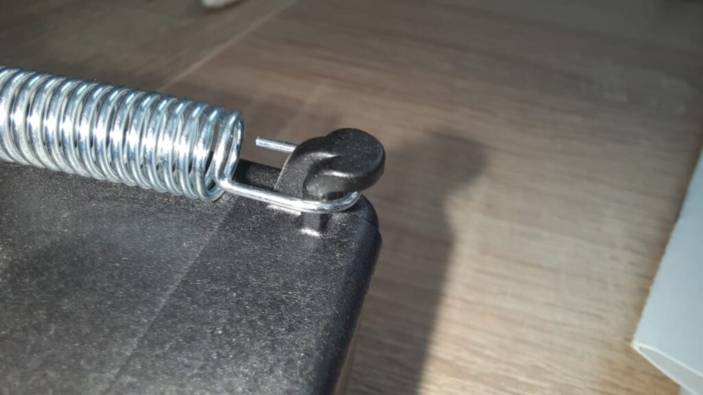

Yazımızın sonunda ulaşabileceğiniz videoda sizlere detaylı şekilde bir robot süpürge tekerleğinin çalışma mantığı anlatılmış olduğu üzere, mühendislik dizaynı gereği o gergi yayını UZUN YILLAR sağlıklı şekilde tutması, taşıması gereken plastik çenenin üretim kalitesizliği neticesi kırılması hiçbir şekilde tüketici hatası olarak kabul edilemez.
m7
Yukarıdaki görselde bulunan plastik çenenin o yayın gergisine dayanamamasının nedeni evcil hayvan, çocuk, tüketici, yüksek halı, sıvı teması, ıslak zemin ve buna benzer hiçbir bahane ile ilişkilendirilemez.

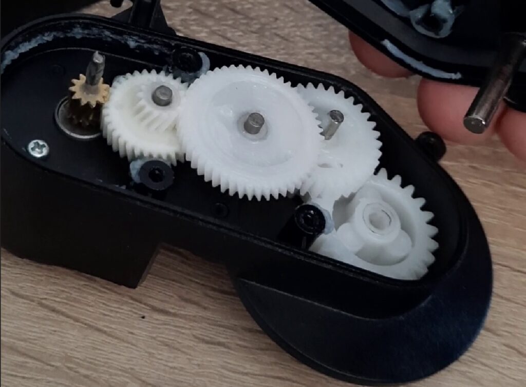

Eğer bir robot süpürgenin tekerlek grubu arıza yaptı ve buna da robotun üstüne çıkan çocuk veya evcil hayvanın çıktığı gerekçe gösterildi ise hemen uyarmak isteriz ki bu durumda zarar görecek olan bölüm ASLA bu bölüm değildir. Olası bir şekilde üzerindeki ağırlık nedeniyle zarar görecek olsa dahi zarar görmesi gereken kısım aşağıdaki görselde göreceğiniz redükte dişli grubu olurdu ki bu durumda yetkili servis tüketiciye bunun ispatını sunmak zorundadır.
robot supurge tekerlek disli grubu
Şu ince detayı da unutmamak lazım. Tüketiciler çoğunlukla yasal haklarını bilmiyor olması nedeniyle ücretli aldıkları hizmetin karşılığında ESKİ ve ARIZALI denen yedek parçaları servislerde bırakıyorlar. Bu da ortaya şöyle ilginç bir durum çıkartıyor. Velev ki gerçekten dişli grubu sıyrılmış 1 adet tekerlek grubu olsun. Bu parçayı tüketici servisten almadığında, X müşterinin eski parçasını sanki Y müşterisinin ürününden çıkmış gibi fotoğrafını çekip veya gösterip tüketici yine hatalı gösteriliyor, garantili ürün garanti dışı bırakılıyor bu nedenle lütfen ücretli aldığınız her türlü hizmette balyozla parçalayacak dahi olsanız eski yedek parçalarınızı yetkili servisten alınız.
